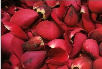

玫瑰的花托比较大,收到的后做纯露之前一定要把花托去掉,否则做出的纯露会有青涩味。
玫瑰不用浸泡,直接放入内胆中倒入水就可以做,比例是1:1或者1:2也就是1斤玫瑰兑500-1000ml的水,这样做出来的纯露是比较浓的,我很多时候用的时候还会再兑水来用的.很多朋友都会问,做纯露用什么水比较好,我建议用蒸馏水,这样做的纯露品质比较好,我一般都会自己先做蒸馏水,然后用做出来的蒸水再来做纯露的,当然,纯净水和自来水也可以,就是品质没蒸馏水好,自来水最差。。

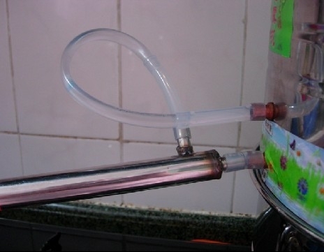

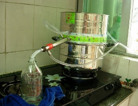

上锅了,这是做纯露的机,这机可以做纯露,蒸馏水,白酒都可以的!我是网上买的.
看纯露已经开始出来了,

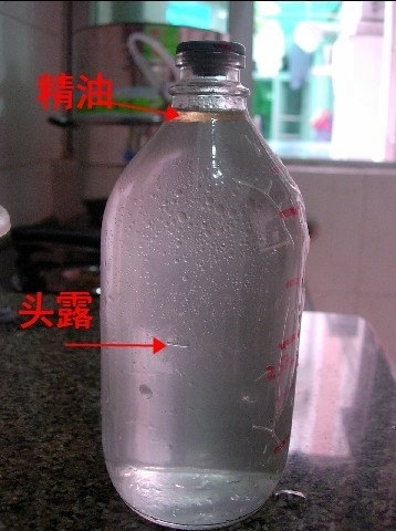

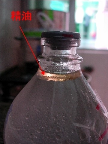

这就是头露,看上去很浓吧!上面还有一层精油啦,其实纯露里也有精油的,只是是水样的存在而已
不管放多少水,前面500ml的纯露是最浓的,浓度的多少可以通过观察纯露的颜色,白色浑浊状为最浓,此时纯露的表面会有精油,每种花出油率各不相同
