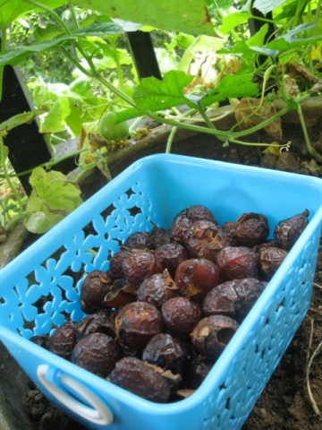

下图是咱拍的无患子果皮(看到小瓜宝宝了吗:)是采购野生的无患子果皮。注:在江浙一带多有无患子树,可自己采摘无患子果,四季都有(黑黑园园的果仁取出可做念珠)。

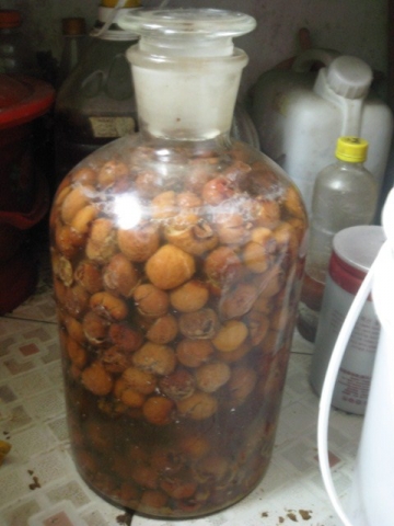

容器盛满无患子果皮后,倒入做好的酵素,没过果皮,如下图。(用那种柠檬皮、橘皮、柚子皮、橙皮做的酵素泡,能给洗洁液更添些清香哦!)
注:下图已是泡过三次以后的样子了,仅作参考。

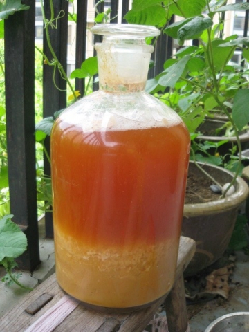

泡两到三天后,里面的酵素水会变成漂亮、透亮的酒红色,这时可以过滤装瓶(发现装玻璃瓶沉淀较快,记得每天放气),沉淀后备用。
然后再次倒入酵素,没过果皮,泡制两到三天后过滤装瓶,沉淀后备用,此时的颜色比第一次略浅。
第三次直接放水(俺家是用四化水,呵呵),没过果皮,泡制两到三天后过滤装瓶,沉淀后备用。
下图是第三次泡水过滤沉淀后的样子,一开始颜色比较淡,后来却越来越红,且透亮了,很神奇。
第三次泡水过滤出的,它在继续发酵

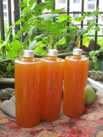

休息回来,无患子酵素装瓶后的样子。(每次做颜色略有区别)
无患子酵素原液 500ml  150ml
